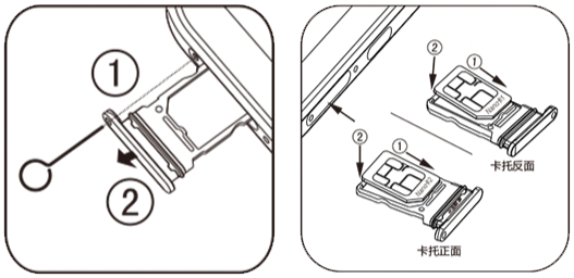

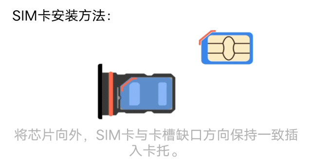

4、排查SIM卡
建议您重新安装SIM卡,确认SIM卡与手机安装标识相符,并与手机良好接触;如果条件允许,建议您更换其他能正常使用的SIM卡到您的手机里进行对比,确认是手机还是SIM卡的原因。
注:非全网通机型仅支持部分运营商的SIM卡。
