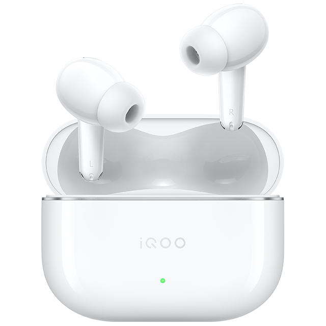

入耳式
产品颜色
电光白
外观尺寸
产品形态
耳机尺寸
2.205*2.36*3.027cm(长宽高)
充电盒尺寸
6*4.6*2.38cm
单耳重量
4.8±0.3g
整机重量
41±1g
上市价格
399.00元
上市时间
2025年10月
音频技术
音频芯片
BES2710Y
发声单元
11mm动圈单元
频响范围
16Hz~48kHz
音频解码
LDAC,AAC,SBC,LC3
音效选择
DeepX 4.0 声效,人耳定制音效,自适应EQ,自定义EQ,空间音频,Monster Sound 电竞声效
降噪
麦克风
总共4mic,均为模拟麦
主动降噪
降噪深度至深 60dB/5500Hz 超宽频降噪;智能动态降噪/双通透模式(60dB为我司实验室测试所得的至大降噪深度。降噪效果可能会因耳形、耳塞尺寸、佩戴状态、环境噪音等不同而有差异,请以实际使用情况为准。)
通话降噪
3mic AI
无线录音
标准录音
无线连接
芯片平台
BES2710Y
蓝牙规格
BT5.4,3连接
延迟时间
最低42ms
功能体验
快速配对
支持一键闪连
佩戴检测
支持电容式入耳检测
交互操控
支持触控操作:双击、三击、长按;滑动音量调节
软件功能
自定义主题弹窗、电量显示、信息播报、AI翻译、耳机查找、AI播报
充电续航
电池容量
耳机容量:最小值54mAh,典型值56mAh
电池盒容量:最小值513mAh,典型值525mAh续航时间
AAC,50%音量,ANC off单次续航12小时,配合充电盒整机续航48小时
充电接口
充电盒: Type-C 接口,耳机:金属 Pin *2
充电规格
输入5V=1A,输出5V=0.4A
充电时间
单耳机约60分钟,充电盒+耳机一起充约2.5小时
防尘防水
IP54
